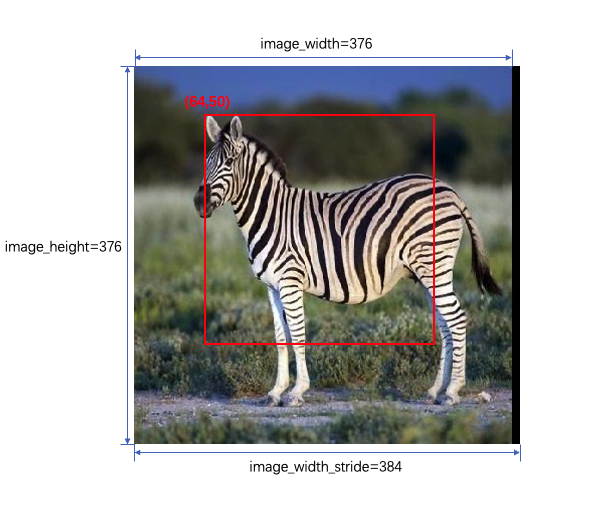

crop
该示例主要帮助您熟悉如何对图像进行裁剪并作为模型的输入进行推理。示例代码的整体流程与 00_quick_start 相同,差异主要在于输入数据的准备。
该示例裁剪的原理是通过已存在图像的内存地址进行偏移到ROI左上角点,通过控制stride的大小将图像多余的部分进行屏蔽从而准备好模型的输入。
示例使用的限制:
  • 图像:要求图像分辨率较大,至少要大于模型的输入,并且提前将图像读入到BPU内存中。
  • 模型:要求模型的输入validShape为固定的,stride为动态的,这样能通过控制stride的大小对图像进行裁剪。
  • 裁剪位置:由于裁剪是对图像内存进行偏移,而对于输入内存的首地址要求 32 对齐,因此对偏移的大小有限制。
输入数据的准备:
  • 图像:斑马图片的大小为376x376,我们将图片读入转化为Y和UV输入并进行 32 对齐后分别存在两块BPU内存中。 32 对齐后斑马图片的宽 image_width_stride = 384。
  • 模型:模型有两个输入
    • y: validShape = (1,224,224,1), stride = (-1,-1, 1,1)
    • uv: validShape = (1,112,112,2), stride = (-1,-1,2,1)
  • 裁剪:我们需要在图像中裁剪出一块224x224大小的区域作为模型的输入,选择(64,50)作为左上角点正好可以获取到大部分斑马图像,并且偏移后的内存地址正好 32 对齐,满足要求。如下图所示。
    zebra_crop
  • 输入张量准备:
    • Y输入的stride为[224 * image_width_stride,image_width_stride,1,1],裁剪图像左上角点对应的坐标为[0,50,64,0],则地址偏移为 50 * image_width_stride + 64 * 1;
    • UV输入的stride为[112 * image_width_stride,image_width_stride,2,1],裁剪图像左上角点对应的坐标为[0,25,32,0],则地址偏移为 25 * image_width_stride + 32 * 2;
使用的时候,直接进入 02_advanced_samples 目录,然后直接执行 sh run_crop.sh 即可,脚本执行成功后会打印置信度最高的5个分类结果,分类结果置信度最高的编号 340 表明是斑马。
