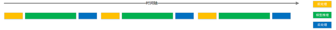

工程任务调度 方面,我们推荐您使用一些workflow调度管理工具,充分发挥不同任务阶段的并行能力。一般应用可以简单拆分为输入前处理、模型推理、输出后处理三个阶段,在简易流程下,其处理流程如下图。
app_optimization_1

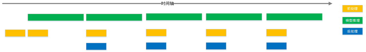

充分利用workflow管理实现不同任务阶段并行后,理想的任务处理流程将达到下图效果。
app_optimization_2
