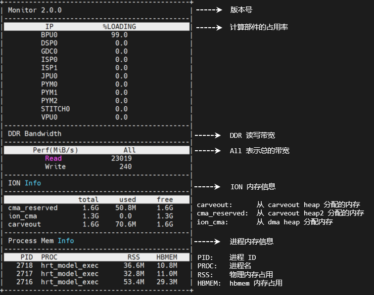

本节介绍如何使用资源监控工具 hrt_ucp_monitor 评估板端的硬件资源使用情况。当模型已经可以在板端正常运行,您需要确认硬件资源的实际占用情况,或者在多模型场景下排查资源争抢时,可以使用该工具采集数据,作为调整部署方案的依据。 该工具可以监控地平线计算平台上的硬件 IP(如 BPU、DSP 等)的占用率和内存信息,帮助您了解模型在实际运行中的资源消耗情况。

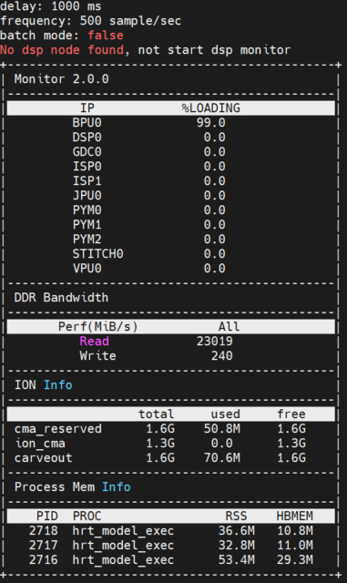

不指定参数,使用默认参数运行
运行hrt_ucp_monitor时,如果不指定参数,则使用默认参数运行。默认开启所有硬件IP监控,以交互模式运行, BPU 和 DSP 每秒采样 500 次,硬件 IP 占用率每 1000ms 刷新一次。
hrt_ucp_monitor
ucp_monitor_default

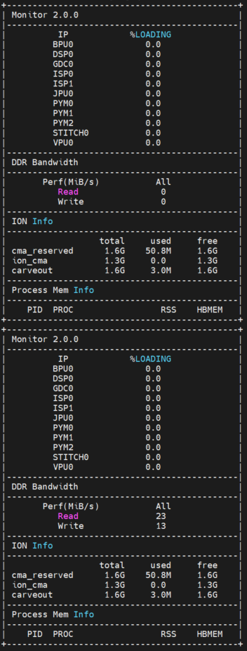

使用batch参数进行批处理
批处理模式下,不支持接收按键操作,hrt_ucp_monitor 每次刷新数据都将换行重新输出,适用于将数据重定向到文件。
在终端输出结果
hrt_ucp_monitor -b
ucp_monitor_batch
重定向输出到文件
hrt_ucp_monitor -b > ucp_monitor.txt

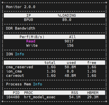

使用enable参数输出 BPU 的占用率数据
工具将只输出 BPU 的占用率数据。
hrt_ucp_monitor -e bpu
ucp_monitor_bpu
